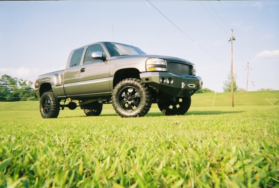

2002
GMC
SIERRA ECSB
4WD
36X13.50X20 IROK
20X8.5 RVM IMPASTO BLACK
6" SUSPENSION
FORD KEYS BARELY TURNED
5.5" BLOCK WITH AAL
ROAD ARMOR STEALTH BUMPER
FENDERS: FRT - 45" RR - 46" (GROUND TO FENDER)
RUBS A LITTLE ON THE BACK OF FENDER ON BIG BUMPS
